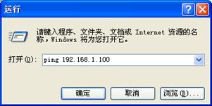

单击屏幕左下角<开始>按钮进入[开始]菜单,选择“运行”,弹出“运行”对话框

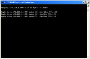

输入“ping 192.168.1.100(设备的IP地址,此处是缺省IP地址)”,单击<确定>按钮。如果在弹出的对话框中显示了从设备侧返回的回应,则表示网络连通;否则请检查网络连接

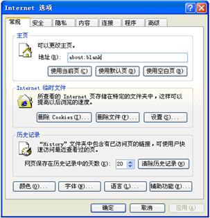

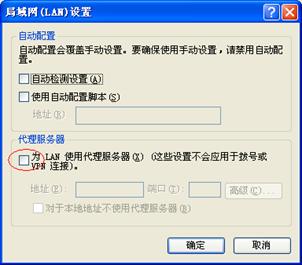

在浏览器窗口中,选择[工具/Internet 选项]进入“Internet 选项”窗口
选择“连接”页签,并单击<局域网设置(L)>按钮,进入“局域网(LAN)设置”页面。请确认未选中“为LAN使用代理服务器”选项;若已选中,请取消并单击<确定>按钮

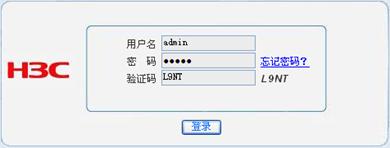

运行Web浏览器,在地址栏中输入“http://192.168.1.100”,回车后跳转到Web登录页面,如图3-1所示。输入用户名、密码(缺省均为admin,区分大小写)以及验证码(不区分大小写),单击<登录>按钮或直接回车即可进入Web设置页面。
