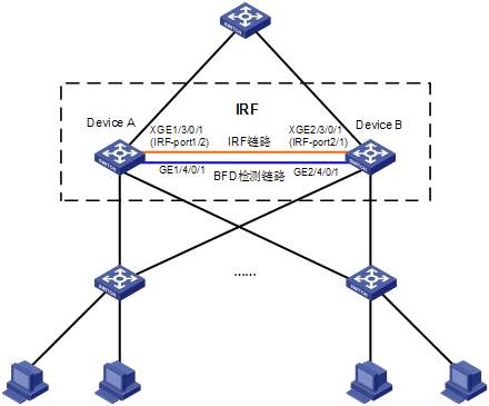

2. 组网图
图1-14 IRF典型配置组网图(BFD MAD检测方式)
3. 配置思路
