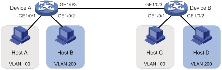

现有vlan.怎样在添加一个vlan

·     Host A和Host C属于部门A,但是通过不同的设备接入公司网络;Host B和Host D属于部门B,也通过不同的设备接入公司网络。
·     为了通信的安全性,也为了避免广播报文泛滥,公司网络中使用VLAN技术来隔离部门间的二层流量。其中部门A使用VLAN 100,部门B使用VLAN 200。
2. 组网图
图1-4 基于端口的VLAN组网图
3. 配置步骤

(2)     Device B上的配置与Device A上的配置相同,不再赘述。
(3)     将Host A和Host C配置在一个网段,比如192.168.100.0/24;将Host B和Host D配置在一个网段,比如192.168.200.0/24。
