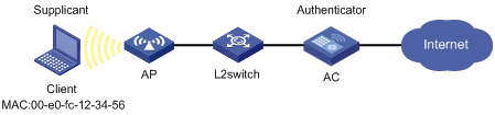

1. 组网需求
如图1-2所示,AP通过L2switch与无线控制器AC相连接。
·     无线控制器的管理者希望在WLAN-ESS端口上对用户接入进行MAC地址认证,以控制其对Internet的访问。
·     所有用户都属于域:***.***,认证时使用本地认证的方式。
·     使用用户的MAC地址00-e0-fc-12-34-56做为用户名和密码,其中MAC地址不带连字符、字母小写(缺省方式)。
2. 组网图
图1-2 启动MAC地址认证对接入用户进行本地认证
3. 配置步骤

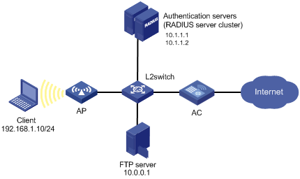

1. 组网需求
如图1-4所示,无线用户Client通过MAC认证接入网络,认证服务器为RADIUS服务器,可对接入用户进行认证、授权和计费,Internet网络中有一台FTP服务器,IP地址为10.0.0.1。
·     认证时使用用户的源MAC地址做用户名和密码,其中MAC地址带连字符、字母小写。
·     在认证服务器上配置授权下发ACL 3000,同时在AC的WLAN-ESS接口上开启MAC认证,并配置ACL 3000。
·     当用户认证成功上线,认证服务器下发ACL 3000,此时ACL 3000在WLAN-ESS接口上生效,无线用户Client可以访问除FTP服务器之外的Internet资源。
2. 组网图
图1-4 下发ACL典型配置组网图
3. 配置步骤
