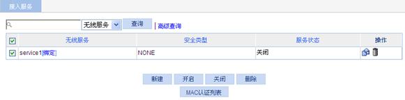

web配制方法:
步骤1:在导航栏中选择“无线服务 > 接入服务”,进入如下图所示页面。
步骤2:选中“service1”前的复选框。
步骤3:单击<关闭>按钮完成操作。
关闭后,点击右边的编辑键,修改密码,修改完密码,再在图片总的位置选中明称,点击开启

大神,我是在网页上登录管理员账户、密码后找不到修改密码的地方,新建也出问题了
zhiliao_Mref7 发表时间:2018-11-20
回复zhiliao_Mref7:
进入无线配置,先解除绑定,再改密码,然后再绑定模板
寂东 发表时间:2018-11-20
