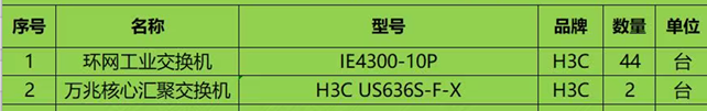

一、这样可以组成RRPP环网吗?
1、IE4300工业交换机自带拨码开关,把第4个拨码开关打开使能RRPP,也就是说工业交换机做傻瓜使用不配置;
2、堆叠交换机正常配置RRPP,主副接口正常配置trunk;
二、这样可以组成RRPP环网吗?
1、IE4300工业交换机自带拨码开关,把第4个拨码开关打开使能RRPP,并给VLAN1配置管理地址(和环网没关系只做管理测试使用);
1、US636S-F-X做堆叠为环网主节点;
2、IE4300工业交换机组成单环,一头链接堆叠交换机,另一头链接堆叠交换机;
