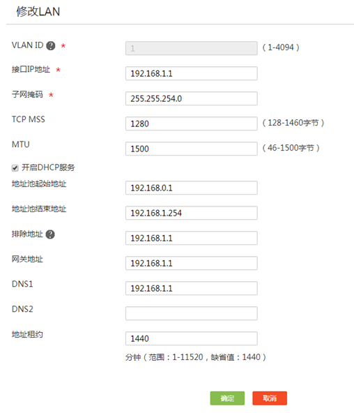

开启接口上的DHCP服务
1. 配置需求
如果希望设备可以为连接到该接口的客户端(如连接到设备的计算机等)动态分配IP地址,则需要开启指定接口上的DHCP服务。
2. 注意事项
接口上指定的地址池的地址范围不能与设备上WAN口的IP地址网段包含相同的IP地址。
3. 配置步骤
(1)     单击导航树中[网络设置/LAN配置]菜单项,进入LAN配置页面。
(2)     单击“LAN配置”页签,进入LAN接口配置页面。
(3)     在接口列表中,单击指定接口上“操作”区段的“修改”按钮,进入修改接口配置页面。
(4)     单击“开启DHCP服务”配置项。
(5)     在“地址池起始地址”和“地址池结束地址”配置项处,设置设备可分配给客户端的IP地址范围。
(6)     在“排除地址”配置项处,设置不能分配给客户端的IP地址。
如果地址池范围内的某些IP地址(如网关地址)不能分配给客户端,就需要将其配置为排除地址。
(7)     在“网关地址”和“DNS1”以及“DNS2”配置项处,输入客户端的网关地址和DNS服务器地址。
(8)     在“地址租约”配置项处,以分钟为单位设置IP地址的使用时间,比如设置IP地址租约为5天,则输入7200。
(9)     点击<确定>按钮,完成配置。
图5-10 修改LAN

网络配置--LAN口设置里面
