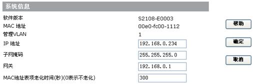

2.5.1  系统信息
选择[系统管理/系统信息]菜单项,如图2-3所示。该页面主要用于显示和配置交换机的一些系统参数。
图2-3 系统信息
界面信息含义如下表所示。
表2-3 系统信息界面
字段
含义
软件版本
交换机当前使用软件的版本号
MAC地址
交换机的MAC地址
管理VLAN
用来管理交换机的VLAN ID
IP地址
交换机的IP地址,用户可以通过该IP地址登录Web设置页面,进行设备管理,缺省为192.168.0.234
子网掩码
交换机的子网掩码,缺省为255.255.255.0
网关
交换机所在网段的网关IP地址,缺省为192.168.0.1
MAC地址表项老化时间(秒)
交换机MAC表项的老化时间,缺省为300秒,可以配置的范围为10~1000000秒,其中0表示不老化
  注意:
使用Web网管时,若改变交换机的IP地址,请使用新的IP地址访问Web网管。
