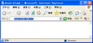

(1)      运行Web浏览器,在地址栏中输入http://192.168.1.1。如图3-7所示。
图3-7 运行Web浏览器

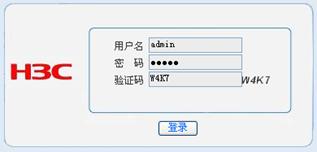

(2)      回车后跳转到Web登录页面,输入用户名、密码(缺省均为admin,区分大小写)以及验证码(不区分大小写)。如图3-8所示。
图3-8 路由器Web登录页面

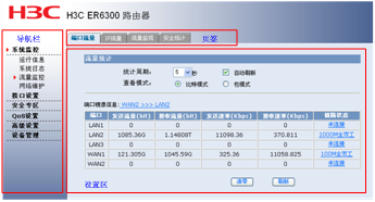

(3)      单击<登录>按钮或直接回车后,您即可登录到路由器的Web设置页面。如图3-9所示。
图3-9 路由器Web设置页面

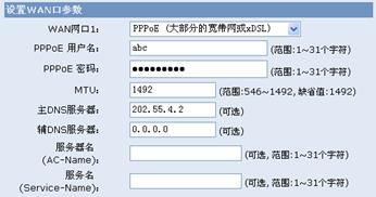

(4)      单击“接口设置→WAN设置→连接到因特网”。选择您开户时运营商提供的上网方式,并设置对应的参数信息,此处以PPPoE方式为例。如图3-10所示。
图3-10 选择上网方式
