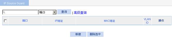

H3C S5120-WiNet 怎么设置IP+MAC绑定,我的是web页面的。请教大家,需要在那个功能下配置。
http://www.h3c.com/cn/d_201709/1032637_30005_0.htm#_Toc492305296
配置指导里面有写:ip source gaurd功能。
配置IP Source Guard
(1)     在导航栏中选择“安全 > IP Source Guard”,如图51-2所示。页面显示端口的IP Source Guard静态绑定表项信息。
图51-2 IP Source Guard静态绑定表项信息

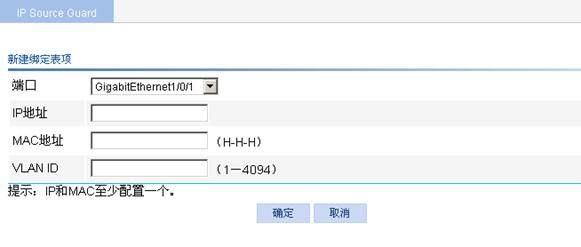

(2)     单击<新建>按钮,进入新建IP Source Guard静态绑定表项的配置页面,如图51-3所示。
图51-3 新建IP Source Guard静态绑定表项
(3)     配置IP Source Guard静态绑定表项的信息,详细配置如表51-1所示。
(4)     单击<确定>按钮完成操作。
表51-1 IP Source Guard静态绑定表项的详细配置
配置项
说明
端口
指定静态绑定表项所应用的端口
IP地址
指定静态绑定表项中的IPv4地址信息
MAC地址
指定静态绑定表项中的MAC地址信息
VLAN ID
指定静态绑定表项所属VLAN编号
说明
新建IP Source Guard静态绑定表项时,IP地址和MAC地址至少配置其一。
