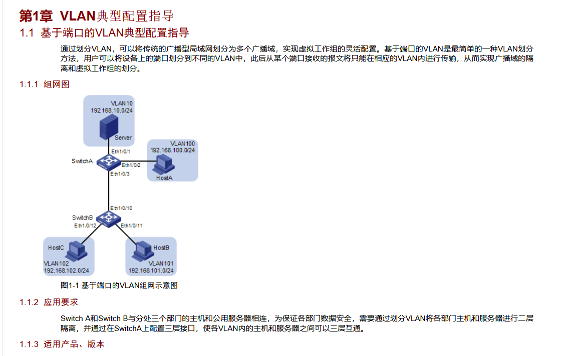

第1章  VLAN典型配置指导
1.1  基于端口的VLAN典型配置指导
通过划分VLAN,可以将传统的广播型局域网划分为多个广播域,实现虚拟工作组的灵活配置。基于端口的VLAN是最简单的一种VLAN划分方法,用户可以将设备上的端口划分到不同的VLAN中,此后从某个端口接收的报文将只能在相应的VLAN内进行传输,从而实现广播域的隔离和虚拟工作组的划分。

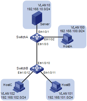

1.1.1  组网图
图1-1 基于端口的VLAN组网示意图
1.1.2  应用要求
Switch A和Switch B与分处三个部门的主机和公用服务器相连,为保证各部门数据安全,需要通过划分VLAN将各部门主机和服务器进行二层隔离,并通过在SwitchA上配置三层接口,使各VLAN内的主机和服务器之间可以三层互通。

# 在SwitchA上配置VLAN10,将连接服务器的Ethernet1/0/1端口加入VLAN10。
[SwitchA] vlan 10
[SwitchA-vlan10] port Ethernet 1/0/1
[SwitchA-vlan10] quit
# 在SwitchA上配置VLAN100,将连接工作站的Ethernet1/0/2端口加入VLAN100。
[SwitchA] vlan 100
[SwitchA-vlan100] port Ethernet 1/0/2
[SwitchA-vlan100] quit
# 在SwitchA上创建VLAN101和VLAN102。
[SwitchA] vlan 101 to 102
# 分别创建VLAN10、VLAN100、VLAN101、VLAN102接口,并配置相应的IP地址。
[SwitchA] interface Vlan-interface 10
[SwitchA-Vlan-interface10] ip address 192.168.10.1 24
[SwitchA-Vlan-interface10] quit
[SwitchA] interface Vlan-interface 100
[SwitchA-Vlan-interface100] ip address 192.168.100.1 24
[SwitchA] interface Vlan-interface 101
[SwitchA-Vlan-interface101] ip address 192.168.101.1 24
[SwitchA-Vlan-interface101] quit
[SwitchA] interface Vlan-interface 102
[SwitchA-Vlan-interface102] ip address 192.168.102.1 24
[SwitchA-Vlan-interface102] quit
# 在SwitchA上配置端口Ethernet1/0/3为Trunk端口,并配置允许VLAN101和VLAN102的报文携带VLAN Tag通过。
[SwitchA] interface Ethernet 1/0/3
[SwitchA-Ethernet1/0/3] port link-type trunk
[SwitchA-Ethernet1/0/3] port trunk permit vlan 101 102
l              SwitchB的配置
# 在SwitchB上配置VLAN101,将连接服务器的Ethernet1/0/11端口加入VLAN101。
[SwitchB] vlan 101
[SwitchB-vlan101] port Ethernet 1/0/11
[SwitchB-vlan101] quit
# 在SwitchB上配置VLAN102,将连接工作站的Ethernet1/0/12端口加入VLAN102。
[SwitchB] vlan 102
[SwitchB-vlan102] port Ethernet 1/0/12
[SwitchB-vlan102] quit
# 在SwitchB上配置端口Ethernet1/0/10为Trunk端口,并配置允许VLAN101和VLAN102的报文携带VLAN Tag通过。
[SwitchB] interface Ethernet 1/0/10
[SwitchB-Ethernet1/0/10] port link-type trunk
[SwitchB-Ethernet1/0/10] port trunk permit vlan 101 102
