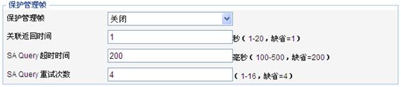

配置保护管理帧功能的步骤如下:
(3)      在界面左侧的导航栏中选择“无线服务 > 接入服务”。
(4)      在列表中找到要进行配置的crypto类型无线服务,单击对应的icon_mdf图标,进入如下图所示页面。
图2-13 crypto类型无线服务保护管理帧配置页面
(5)      配置crypto类型无线服务的保护管理帧功能,详细配置如下表所示。
(6)      单击<确定>按钮完成操作。
表2-10 crypto类型无线服务保护管理帧的详细配置
配置项
说明
保护管理帧
·       强制:开启保护管理帧功能,支持保护管理帧功能的客户端可上线,同时对通信过程中的管理帧进行保护,不支持保护管理帧功能的客户端无法上线
·       可选:开启保护管理帧功能,支持或不支持保护管理帧功能的客户端均可接入,但仅对支持保护管理帧功能的上线客户端提供保护管理帧功能,对通信过程中的的管理帧进行保护
·       关闭:关闭保护管理帧功能。支持或不支持保护管理帧功能的客户端均可上线,但不对通信过程中的的管理帧进行保护
缺省情况下,保护管理帧功能处于关闭状态
提示
使用认证类型为PSK或802.1X,并且加密类型和安全IE为AES、WPA2的接入服务上才能设置保护管理帧功能
关联返回时间
·       关联返回时间,在该时间超时前,AP不会处理客户端发送的关联/重关联请求
SA Query超时时间
SA Query超时时间,若AP在SA Query超时时间内未收到客户端的SA Query响应帧,AP将再次发送SA Query请求帧
SA Query重试次数
·       AP发送SA Query请求帧的重传次数

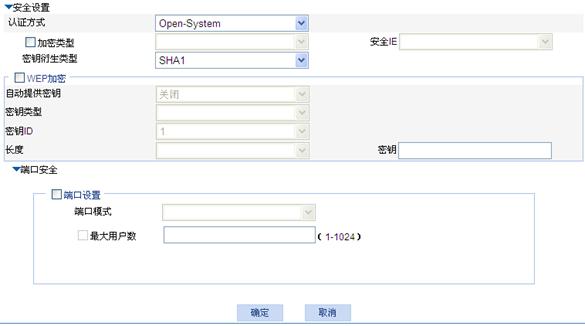

4. crypto类型无线服务安全配置
(1)      在界面左侧的导航栏中选择“无线服务 > 接入服务”。
(2)      在列表中找到要进行配置的crypto类型无线服务,单击对应的icon_mdf图标,进入如下图所示页面。
图2-14 crypto类型无线服务安全配置页面
(3)      配置crypto类型无线服务安全信息,详细配置如下表所示。
(4)      单击<确定>按钮完成操作。
表2-11 crypto类型无线服务安全配置的详细配置
配置项
说明
认证方式
链路认证方式,可选择以下几种:
·       Open-System:即不认证,如果认证类型设置为开放系统认证,则所有请求认证的客户端都会通过认证
·       Shared-Key:共享密钥认证需要客户端和设备端配置相同的共享密钥;只有在使用WEP加密时才可选用shared-key认证机制
·       Open-System and Shared-Key:可以同时选择使用Open-System和Shared-Key认证
提示
WEP加密方式可以分别和Open system、Shared key链路认证方式使用
·       采用Open system authentication方式:此时WEP密钥只做加密,即使密钥配置不一致,用户也可以成功建立无线链路,但所有的数据都会因为密钥不一致被接收端丢弃
·       采用Shared key authentication方式:此时WEP密钥同时作为认证密钥和加密密钥,如果密钥配置不一致,客户端就不能通过链路认证,也就无法接入无线网络
加密类型
无线服务支持加密机制:
·       AES:AES加密算法
·       TKIP:一种基于RC4算法和动态密钥管理的加密机制
·       AES and TKIP:可以同时选择使用AES和TKIP加密
安全IE
无线服务类型(Beacon或者Probe response报文中携带对应的IE信息)
·       WPA:在802.11i协议之前,Wi-Fi Protected Access定义的安全机制
·       WPA2:802.11i定义的安全机制,也就是RSN(Robust Security Network,健壮安全网络)安全机制,提供比WEP和WPA更强的安全性
·       WPA and WPA2:同时选择使用WPA和WPA2
密钥衍生类型
指定由PMK(Pairwise Master Key,成对主密钥)产生PTK/GTK所使用的散列算法。目前使用的散列算法有两种,分别是SHA1和SHA256。SHA1使用HMAC-SHA1散列算法进行迭代计算产生密钥,SHA256使用HMAC-SHA256散列算法进行迭代计算产生密钥
配置密钥衍生类型:
·       SHA1:采用HMAC-SHA1散列算法
·       SHA1 and SHA256:采用HMAC-SHA1或HMAC-SHA256散列算法
·       SHA256:采用HMAC-SHA256散列算法
缺省情况下,密钥衍生类型是SHA1
提示
当认证类型为PSK或802.1X时,配置的密钥衍生类型才能生效
WEP加密
自动提供密钥
使用自动提供WEP密钥方式:
·       开启:使用自动提供WEP密钥方式
·       关闭:使用静态WEP密钥方式
缺省情况下,使用静态WEP密钥方式
选择自动提供WEP密钥方式后,“密钥类型”选项会自动使用WEP 104加密方式
提示
·       自动提供WEP密钥方式必须和802.1x认证方式一起使用
·       配置动态WEP加密后,用来加密单播数据帧的WEP密钥由客户端和服务器协商产生。如果配置动态WEP加密的同时配置了WEP密钥,则该WEP密钥作为组播密钥,用来加密组播数据帧。如果不配置WEP密钥,则由设备随机生成组播密钥
密钥类型
·       WEP 40:选择WEP 40进行加密
·       WEP 104:选择WEP 104进行加密
·       WEP 128:选择WEP 128进行加密
密钥ID
密钥ID用来配置密钥索引号,可选以下几种:
1:选择密钥索引为1
2:选择密钥索引为2
3:选择密钥索引为3
4:选择密钥索引为4
在WEP中有四个静态的密钥。其密钥索引分别是1、2、3和4。指定的密钥索引所对应的密钥将被用来进行帧的加密和解密
长度
选择WEP密钥长度:
·       当密钥类型选择WEP 40时,可选的密钥长度5个字符(5 Alphanumeric Chars)或者10位16进制数(10 Hexadecimal Chars)
·       当密钥类型选择WEP 104时,可选的密钥长度13个字符(13 Alphanumeric Chars)或者26位16进制数(26 Hexadecimal Chars)
·       当密钥类型选择WEP 128时,可选的密钥长度16个字符(16 Alphanumeric Chars)或者32位16进制数(32 Hexadecimal Chars)
密钥
配置WEP密钥
端口安全
请参见表2-5
“认证方式”、“加密类型”等参数直接决定了端口模式的可选范围,具体请参见表2-14
在选则“加密类型”后,增加以下三种端口安全模式:
·       mac and psk:接入用户必须先进行MAC地址认证,通过认证后使用预先配置的预共享密钥与设备协商,协商成功后可访问端口
·       psk:接入用户必须使用设备上预先配置的静态密钥,即PSK(Pre-Shared Key,预共享密钥)与设备进行协商,协商成功后可访问端口
·       userlogin-secure-ext:对接入用户采用基于MAC的802.1x认证,且允许端口下有多个802.1x用户

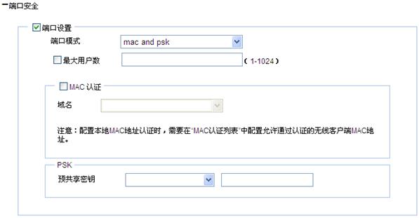

当选择mac and psk时,需要配置如下选项。
图2-15 mac and psk端口安全配置页面
表2-12 mac and psk端口安全配置的详细配置
配置项
说明
端口模式
在导航栏中选择“无线服务 > 接入服务”,单击<MAC认证列表>按钮,输入客户端的MAC地址
最大用户数
控制能够通过某端口接入网络的最大用户数
MAC认证
选中“MAC认证”前的复选框
域名
在下拉框中选择已存在的域
设备的缺省域为“system”。在界面左侧的导航栏中选择“认证 > AAA”,选择“域设置”页签,在域名下拉输入框中可以新建域
需要注意的是:
·       在该选项中选择的域名仅对此无线服务生效,并且从该无线服务接入的客户端将被强制使用该认证域来进行认证、授权和计费
·       请不要删除使用中的域名,否则会导致正在使用此无线服务的客户端下线
预共享密钥
·       pass-phrase:以字符串方式输入预共享密钥
·       raw-key:以十六进制数方式输入预共享密钥

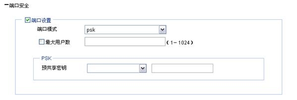

当选择psk时,需要配置如下选项。
图2-16 psk端口安全配置页面
表2-13 psk端口安全配置的详细配置
配置项
说明
端口模式
最大用户数
控制能够通过某端口接入网络的最大用户数
预共享密钥
