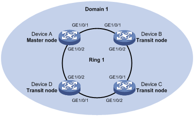

·     Device A~Device D构成RRPP域1,该域的主控制VLAN为VLAN 4092,保护VLAN为VLAN 1~30。
·     Device A、Device B、Device C和Device D构成主环Ring 1。Device A为主环的主节点,GigabitEthernet1/0/1和GigabitEthernet1/0/2分别为主、副端口;Device B、Device C和Device D为主环的传输节点,其各自的GigabitEthernet1/0/1和GigabitEthernet1/0/2分别为主、副端口。
2. 组网图
图1-8 单环配置组网图
3. 配置步骤

# 配置本设备为主环Ring 1的主节点,主端口为GigabitEthernet1/0/1,副端口为GigabitEthernet1/0/2,并使能该环。
[DeviceA-rrpp-domain1] ring 1 node-mode master primary-port gigabitethernet 1/0/1 secondary-port gigabitethernet 1/0/2 level 0
[DeviceA-rrpp-domain1] ring 1 enable
