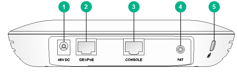

您好,参考console登陆方法
设备Console登录方法 - 知了社区 (h3c.com)
参考接口示意图
图A-1 接口示意图
1: 本地电源接口
2: 10/100/1000M以太网接口
3: Console口
4: 复位按钮
5: 防盗锁孔

WAP722S-W2就是正常的console口和交换机的都一样,正常进入即可
WAP722S-W2无线接入点的对外接口包括:
·     1个Console口
·     1个GE接口
·     1个本地电源接口
说明
除以上接口外,WAP722S-W2无线接入点还包括复位按钮和防盗锁孔。防盗锁孔的尺寸为:7mm x 3mm (长x宽)。
图A-1 接口示意图
1: 本地电源接口
3: Console口
4: 复位按钮
5: 防盗锁孔
