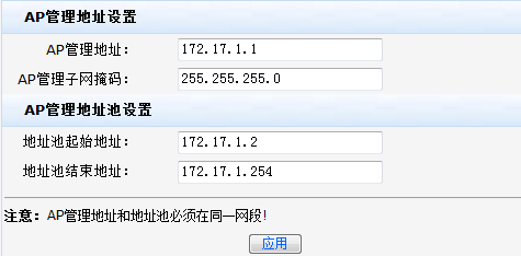

8.5.1  地址管理设置
页面向导:AP管理→高级管理→地址管理设置
设置AP管理地址和AP管理地址池
·     AP管理地址为管理器管理AP的私有管理地址,可以通过该地址登录管理器管理页面,进行管理操作。注意该地址不能与现网设备地址冲突
·     AP管理地址池设置,设置AP注册成功后分配的IP地址池起始地址。注意AP注册成功后不能使用默认地址访问,必须使用管理器分配的IP地址访问
页面中关键项的含义如下表所示。
表8-9 页面关键项描述
页面关键项
描述
AP管理地址
设置AP管理地址
AP管理子网掩码
设置AP管理地址对应的子网掩码
地址池起始地址
设置地址池的起始地址,必须与AP管理地址设置在同一子网内
地址池结束地址
设置地址池的结束地址,必须与AP管理地址设置在同一子网内。地址池结束地址不能小于地址池起始地址

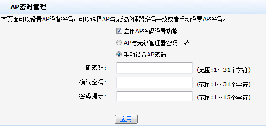

8.5.2  AP密码管理
AP密码管理页面,用于集中管理AP的登录密码。当启用AP密码设置功能后,可以选择AP与管理器密码一致,也可以手动设置AP密码。
页面向导:AP管理→高级管理→AP密码管理
AP密码管理(启用AP密码设置功能,选择AP与无线管理器密码一致或选择手动设置AP密码,并输入新密码,单击<应用>按钮生效)
页面中关键项的含义如下表所示。
表8-10 页面关键项描述
页面关键项
描述
启用AP密码设置功能
开启AP密码管理功能
AP与无线管理器密码一致
选择AP的密码与无线管理器的密码一致
手动设置AP密码
手动设置AP的密码

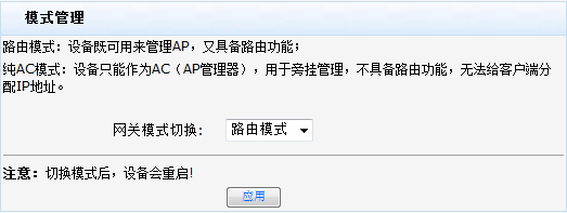

8.6  模式管理
说明
仅GR1100-P/GR1108-P支持通过软件Web页面切换模式。
设备支持模式切换功能,可在如下两种模式间进行切换,模式切换后,需重启设备方可生效。
页面向导:AP管理→模式管理→模式管理
本页面为您提供如下主要功能:
选择设备当前的模式(路由模式/纯AC模式),之后,单击<应用>按钮,完成设置
页面中关键项的含义如下表所示。
表8-11 页面关键项描述
页面关键项
描述
路由模式
此时设备既可用来管理AP,又具备路由功能
缺省情况下,网关的模式为路由模式
纯AC模式
此时设备只能作为AC(AP管理器),用于旁挂管理,不具备路由功能,无法给客户端分配IP地址
