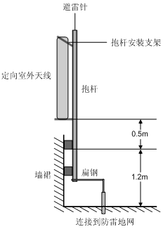

l              在楼顶四周有墙裙,且墙的高度不小于1.2米时,将抱杆用膨胀螺钉固定在墙上,然后将定向室外天线用抱杆安装支架固定在抱杆上,如下图所示。
图3-5 在墙裙上安装定向室外天线示意图一

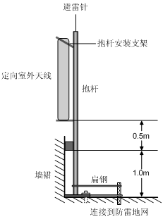

l              在楼顶四周有墙裙,且墙的高度小于1.2米时,将抱杆的一个固定点用膨胀螺钉固定在墙上,另一个固定点与楼面固定,然后将定向室外天线用抱杆安装支架固定在抱杆上,如下图所示。
图3-6 在墙裙上安装定向室外天线示意图二

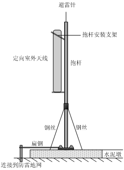

l              在楼顶没有墙裙时,将抱杆用膨胀螺钉垂直固定在楼顶的楼面上或水泥墩上,并用钢丝固定,然后将定向室外天线用抱杆安装支架固定在抱杆上,如下图所示。
图3-7 在水泥墩上安装定向室外天线示意图

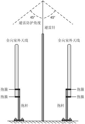

l              安装完成后天线高度需满足信号覆盖需求,并且天线顶端需处于避雷针45度防雷保护角之内。
安装全向天线时,一般不允许直接在抱杆上焊接避雷针(全向天线体的水平方向1米范围内不允许有金属体存在),而是在两根全向天线抱杆中间位置单独设置一根避雷针,避雷针的高度要使全向天线顶端处在其防护角之内。
图3-8 全向天线安装示意图

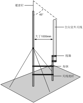

由于环境限制使避雷针无法单独制作时,可以采用如下图所示的方法进行安装,但要求支撑避雷针的抱杆距全向室外天线1m以上。
图3-9 特殊情况下的全向天线安装
图3-9中的角钢用于固定天线抱杆,图示没有采用将天线抱杆固定在水泥墩上的方法,而是将角钢的一端焊接到避雷针的柱子上,另一端焊接到抱杆上来固定天线抱杆。
