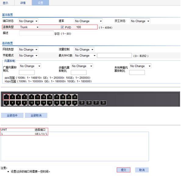

2. 配置Switch A
(1)      配置GigabitEthernet1/0/1为Trunk端口,缺省VLAN为VLAN 100。
步骤1:在导航栏中选择“设备 > 端口管理”。
步骤2:单击“设置”页签。
步骤3:进行如下配置,如下图所示。
·              选择连接类型为“Trunk”。
·              选中“PVID”前的复选框,输入PVID为“100”。
·              在面板示意图中点击选择端口GigabitEthernet1/0/1。
步骤4:单击<提交>按钮完成操作。
图1-12 配置GigabitEthernet1/0/1为Trunk端口(PVID为100)

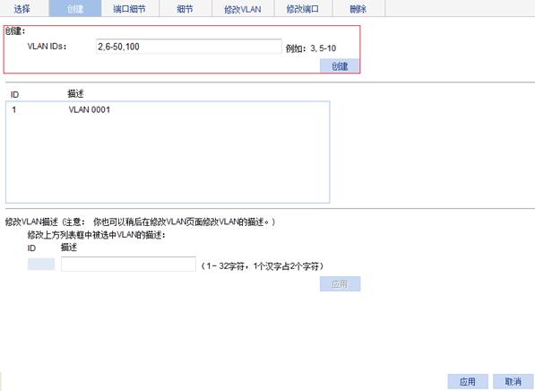

(2)      创建VLAN 2、VLAN 6到VLAN 50、VLAN 100。
步骤1:在导航栏中选择“网络 > VLAN”。
步骤2:单击“创建”页签。
步骤3:如下图所示,输入VLAN IDs为“2,6-50,100”。
步骤4:单击<创建>按钮完成操作。
图1-13 创建VLAN 2、VLAN 6-50、VLAN 100

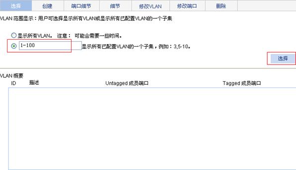

(3)      配置GigabitEthernet1/0/1为VLAN 100的Untagged成员。
步骤1:单击“选择”页签。
步骤2:如下图所示,选中“显示所有已配置VLAN的一个子集”前的单选按钮,在输入框中输入“1-100”。
步骤3:单击<选择>按钮完成操作。
图1-14 选择显示的VLAN范围

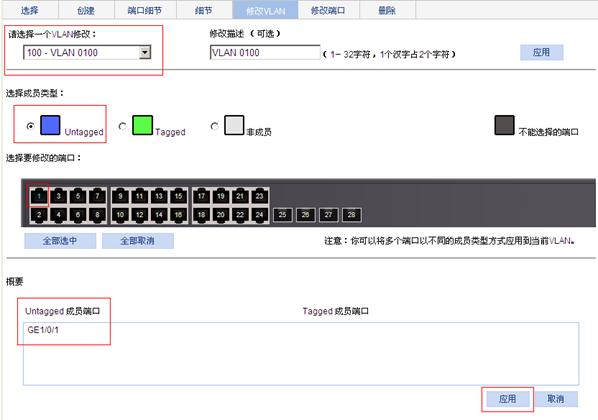

步骤4:单击“修改VLAN”页签。
步骤5:进行如下配置,如下图所示。
·              在“请选择一个VLAN修改”下拉框中选择“100 - VLAN 0100”。
·              选中“Untagged”前的单选按钮。
步骤6:单击<应用>按钮,弹出配置进度对话框。
步骤7:看到配置成功的提示后,在对话框中单击<关闭>按钮完成操作。
图1-15 配置GigabitEthernet1/0/1为VLAN 100的Untagged成员

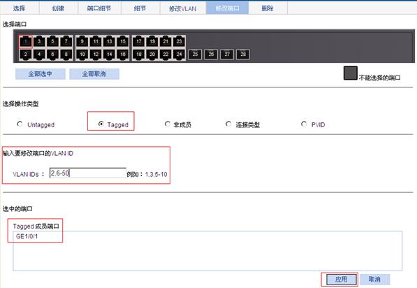

(4)      配置GigabitEthernet1/0/1为VLAN 2、VLAN 6到VLAN 50的Tagged成员。
步骤1:单击“修改端口”页签。
步骤2:进行如下配置,如下图所示。
·              选择操作类型为“Tagged”。
·              输入VLAN IDs为“2,6-50”。
步骤3:单击<应用>按钮,弹出配置进度对话框。
步骤4:看到配置成功的提示后,在对话框中单击<关闭>按钮完成操作。
图1-16 配置GigabitEthernet1/0/1为VLAN 2、VLAN 6-50的Tagged成员
