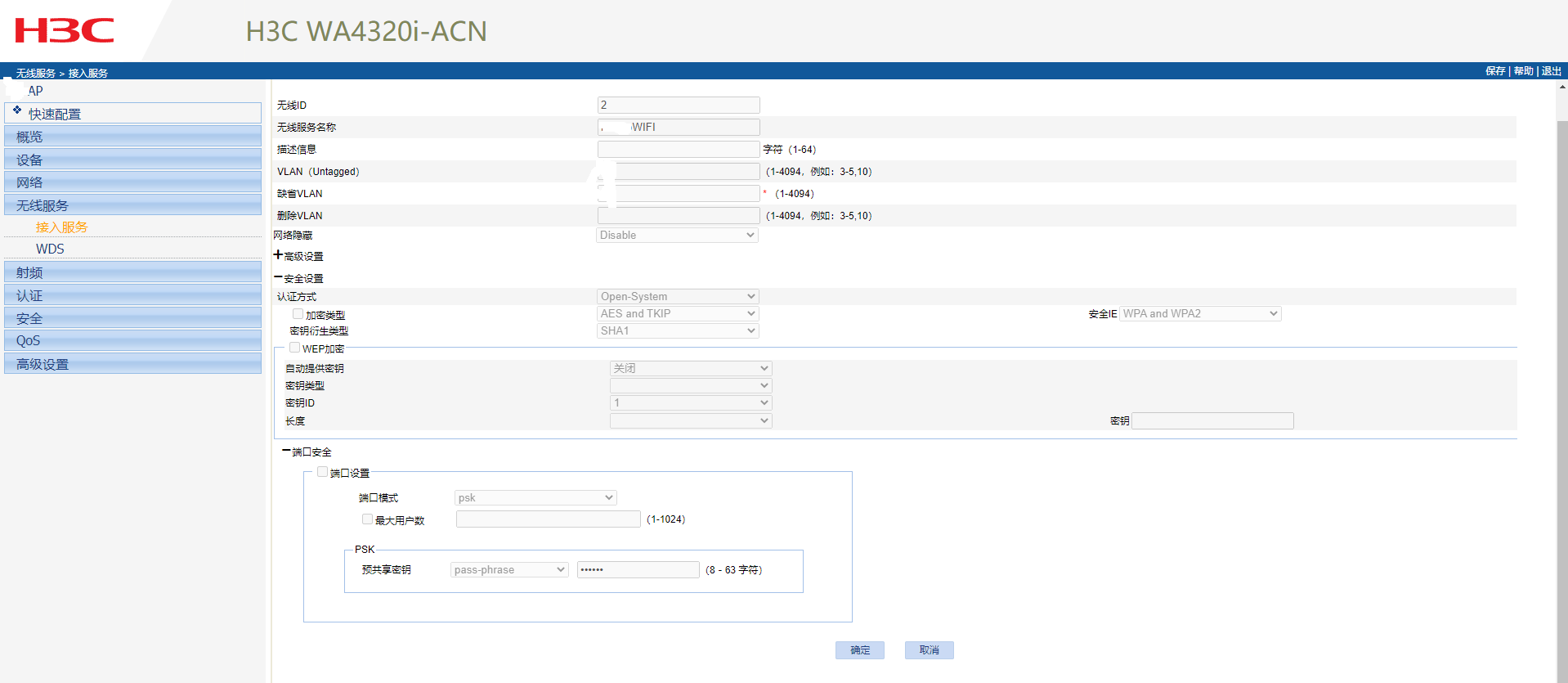

这个无线密码怎么设置,或者这个怎么设备怎么配置

请先了解下现场组网吧
如果是fit模式组网需要在ac上改,如果是ap为fat模式需要登录ap上即可。
如果是fat模式请参考下图(如果是wifi连接建议先新建一个ssid再去改,因为需要关闭原ssid才能修改配置,无线ac同理)
