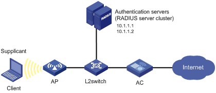

1. 组网需求
如图1-3所示,AP通过L2switch与无线控制器AC相连,无线控制器通过RADIUS服务器对用户进行认证、授权和计费。
·     无线控制器的管理者希望在WLAN-ESS端口上对用户接入进行MAC地址认证,以控制其对Internet的访问。
·     要求无线控制器每隔180秒就对用户是否下线进行检测。
·     所有用户都属于域2000,认证时采用固定用户名格式,用户名为aaa,密码为123456。
2. 组网图
图1-3 启动MAC地址认证对接入用户进行RADIUS认证

您好,我想配置成只需要Mac地址认证,不需要mac+psk的方式,请问有案例吗
zhiliao_oxcxlF 发表时间:2021-03-16 更多>>
zhiliao_oxcxlF 知了小白
您好,这个教程里面我没有看见在哪里添加允许接入的客户端的Mac地址,我的认证后端是freeradius服务器
