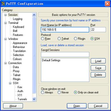

(1)        打开PuTTY.exe程序,出现如下客户端配置界面。
图1-11 SSH客户端配置界面
在“Host Name(or IP address)”文本框中输入SSH服务器的IP地址。

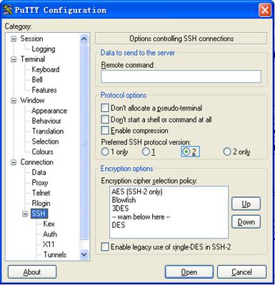

(2)        单击SSH客户端配置界面左边目录树(“Category”)中的连接协议(“Connection”)中的“SSH”,出现如图1-12的界面。
图1-12 SSH客户端配置界面(2)
在“Protocol options”区域中,选择“Preferred SSH protocol version”参数的值为2。
(3)        在图1-12中,单击<Open>按钮,如果连接正常则会提示用户输入用户名client001,密码abc。认证成功后,即可登录到服务器端。
