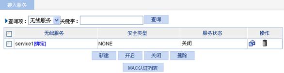

在界面左侧的导航栏中选择“无线服务 > 接入服务”,进入如图2-1所示接入服务配置页面。
图2-1 接入服务配置页面

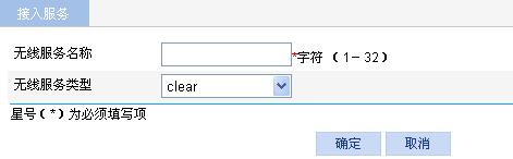

单击<新建>按钮,进入如图2-2所示无线服务新建页面。
图2-2 接入服务新建页面
新建无线服务的详细配置如表2-1所示。
表2-1 新建无线服务的详细配置
配置项
说明
无线服务名称
设置SSID(Service Set Identifier,服务组合识别码)
SSID的名称应该尽量具有唯一性。从安全方面考虑不应该体现公司名称,也不推荐使用长随机数序列作为SSID,因为长随机数序列只是增加了Beacon报文长度和使用难度,对无线安全没有改进

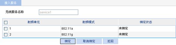

单击“无线服务”中的<绑定>按钮,进入如图2-3所示页面,选择要绑定的射频单元,单击<绑定>按钮,绑定无线服务和射频单元。
图2-3 绑定无线服务
绑定无线服务的详细说明如表2-2所示。
表2-2 绑定无线服务的详细说明
配置项
说明
射频单元
AP支持的射频号,取值为1或2
射频单元的实际取值与设备型号相关,使用中请以设备的实际情况为准
射频模式
AP的射频模式,取值为802.11a、802.11b、802.11g和802.11n(2.4GHz或5GHz)
射频模式的实际取值与设备型号以及射频单元相关,使用中请以设备的实际情况为准
