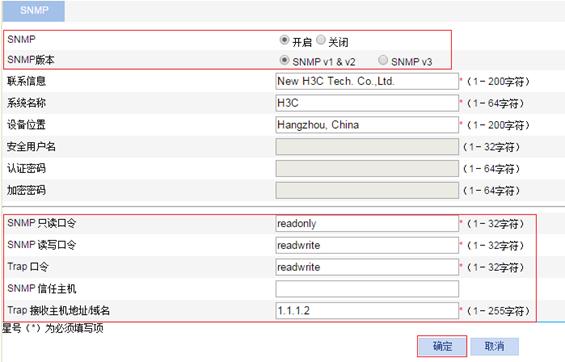

(1)      配置AP作为SNMP Agent。
步骤1:在导航栏中选择“设备 > SNMP”。
步骤2:进行如下配置,如下图所示。
·              选中SNMP“开启”前的单选按钮。
·              选择SNMP版本为“SNMP v1 & v2”。
·              输入SNMP只读口令为“readonly”。
·              输入SNMP读写口令为“readwrite”。
·              输入Trap口令为“readwrite”。
·              输入Trap接收主机地址为“1.1.1.2”。
步骤3:单击<确定>按钮完成操作。
图10-3 配置Agent

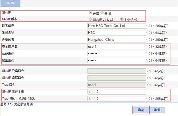

步骤2:进行如下配置,如下图所示。
·              选中SNMP“开启”前的单选按钮。
·              选择SNMP版本为“SNMP v3”。
·              输入安全用户名为“user1”。
·              输入认证密码为“authkey”。
·              输入加密密码为“prikey”。
·              输入SNMP信任主机为“1.1.1.2”。
步骤3:单击<确定>按钮完成操作。
图10-5 配置Agent
